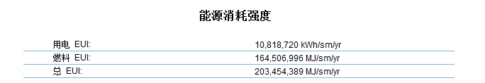

能源消耗强度
“结果和比较”对话框中查看能量分析时,此表格将提供有关每单位楼层面积能源用量的信息。
注: 作为 Autodesk® Subscription Benefit 提供。
由于能源使用强度 (EUI) 是一种单位面积度量,因此,在所分析的建筑具有不同尺寸时,通过此方法可以方便地比较项目能耗。
参数 说明
电 EUI 用于计量每单位楼层面积的年用电量。
燃料 EUI 用于计量每单位楼层面积的年燃料用量。
总 EUI 用于计量项目的每单位楼层面积的用电量和燃料用量之和。
对于此度量,用电量的换算公式如下:
  • 英制单位:1 kWh = 3.412 kBtu
  • 国际单位:1kWh = 3.6 MJ
