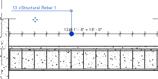

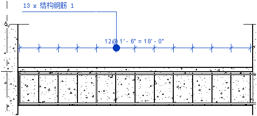

  1. 在项目中,选择一个多钢筋注释。
  2. 单击“修改 | 多钢筋注释”选项卡 “编辑”面板“选择标记”。
    该标记将在绘图区域中高亮显示。
    单击标记操纵柄将引线拖动到新位置。
