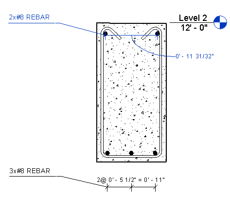

通过使用多钢筋注释,您可以选择多个对齐的钢筋并显示钢筋参照之间的尺寸标注以及参数数据。

多钢筋注释可以通过单个注释标记多个钢筋和钢筋集。
添加对齐的多钢筋注释
添加线性多钢筋注释
可以通过多钢筋注释使用详细制造和构造注释标记钢筋集中的每个钢筋。
