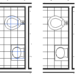

遮罩区域
遮罩区域是视图专有图形,可用于在视图中隐藏图元。
在以下情况下,遮罩区域可能会很有用:
可以创建二维遮罩区域和三维遮罩区域。 可以在创建二维族(注释或详图)时,在项目中和族编辑器中创建二维遮罩区域。 可以在创建模型族时,在族编辑器中创建三维遮罩区域。
遮罩区域不参与着色,通常用于绘制绘图区域的背景色。 遮罩区域不能应用于图元子类别。
