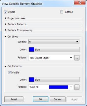

有多种方法可以替换图元的显示。
哪种替换方法要优先于其他方法,也就是说在决定图元显示方面哪种方法会“获胜”,这通常并不十分明显。下面的列表可能并不能涵盖每种情况,但它包含一些常用替换。(1 为最高优先级,10 为最低优先级。)
线处理工具
替换视图中的图形
“按图元”
“半色调”
图形显示选项 - 轮廓边
替换视图中的图形
“按图元”

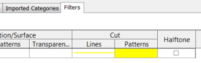

视图过滤器
视图深度 - 超出线样式
阶段化图形替换
可见性/图形替换
替换主体图层
截面线样式
可见性/图形替换
投影/截面线
投影对象样式
“按图元”作为“墙实例
