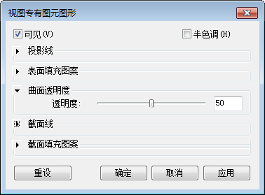

  2. 在绘图区域中,在要替换的图元上单击鼠标右键,然后单击“替换视图中的图形”“按图元”。
    此时“视图专有图元图形”对话框打开,并显示图元当前的可见性和图形显示设置。 您可能需要展开类别查看详细设置。
  3. 在“视图专有图元图形”对话框中进行编辑。
    注: 对于批注、导入和详图图元,只显示相关替换选项。
    • 可见:显示或隐藏视图中的图元。
    • 半色调:使图元的线颜色与视图的背景颜色融合。 选择此选项之后,将以半色调绘制所有线图形(包括填充图案)和实体填充。半色调对着色视图中的材质颜色没有任何影响。
    • 投影线:编辑线度、线颜色和线型图案。
    • 表面填充图案:编辑可见性、颜色和填充图案。
    • 表面透明度:只显示图元线而不显示表面线。 使用“透明度”滑块设置表面透明度百分比。
    • 截面线:编辑线宽、线颜色和线型图案。
    • 截面填充图案:可以编辑可见性、颜色和填充图案。
    在进行以上编辑之后,单击“应用”可以使“视图专有图元图形”对话框保持打开状态,并可以立即看到这些修改对模型的影响。
  4. 完成后单击“确定”。
