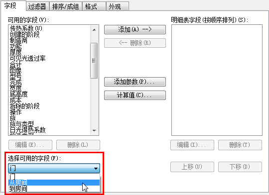

 - 单击“视图”选项卡
“创建”面板
“明细表”下拉列表
 “明细表/数量”。
- 在“新明细表”对话框中选择“门”作为“类别”,然后单击“确定”。
- 在“字段”选项卡上的“从下面选择可用字段”下拉列表中,选择“从房间”或“到房间”。
“可用字段”列表将会更新,以显示某房间的所有可用参数,这些参数以“到房间”或“从房间”作为前缀。通常,门开启方向会指明门通向的房间或门来自的房间。 在下图中,门 56 从门厅通向卧室。

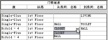

 如果在放置门之后修改门开启方向,明细表中不会自动反映这一修改。 明细表将保留初始门放置的数据。 因此,对于门 56 而言,无论其开启方向如何,其特定门开启始终(默认)从门厅通向卧室。 如果希望门 56 从卧室通向门厅,则可在平面视图中修改门开启方向,然后在门明细表中编辑相应字段。
- 选择适当的字段并单击“确定”。
此时门明细表打开。 由于“到房间”和“从房间”字段不会自动反映您在放置门之后对门开启方向进行的修改,因此可以通过从列表中选择值来编辑这些字段。
