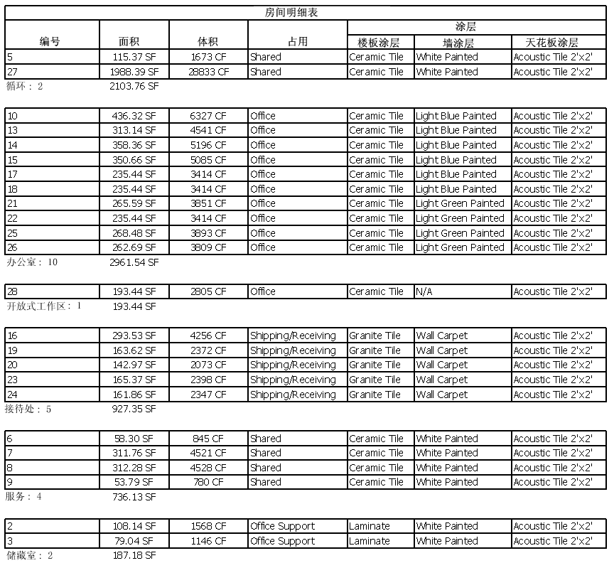

显示项目中任意类型图元的列表。
明细表以表格形式显示信息,这些信息是从项目中的图元属性中提取的。 明细表可以列出要编制明细表的图元类型的每个实例,或根据明细表的成组标准将多个实例压缩到一行中。
样例
可以在设计过程中的任何时候创建明细表。 如果对项目的修改会影响明细表,明细表将自动更新以反映这些修改。 可以将明细表添加到图纸中。
可以将明细表导出到其他软件程序中,如电子表格程序。
明细表更新
修改项目时,所有明细表都会自动更新。 例如,如果移动一面墙,则房间明细表中的平方英尺也会相应更新。
修改项目中建筑构件的属性时,相关的明细表会自动更新。
例如,可以在项目中选择一扇门并修改其制造商属性。 门明细表将反应制造商属性的变化。
