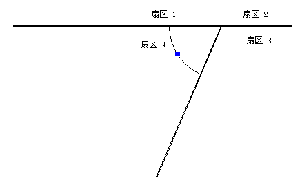

  4. 拖曳光标以调整角度标注的大小。 选择要显示尺寸标注的象限:
    四个不同象限的墙连接
