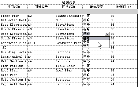

视图列表可帮助您执行下列操作:
使用视图列表可以一次查看并修改多个视图的参数。 例如,假设某一视图列表中包含“详细程度”和“比例”参数。 从该视图列表中,可将选定视图的详细程度修改为“粗略”、“中等”或“精细”,或修改视图比例以便使用一致的设置。 还可以修改图纸上显示的视图名称或视图标题。 通过按此方式使用视图列表,从一个位置即可确定并更正不一致的视图设置。
