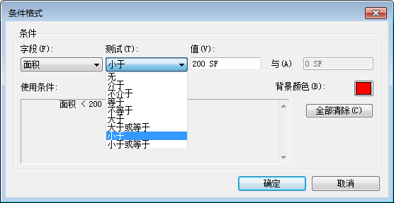

  1. 在项目浏览器中,选择明细表名称。
  2. 在“属性”选项板上,单击“格式”对应的“编辑”。
  3. 在“字段”下,选择要设置格式的字段。
    注: 确保在该对话框中选择了要设置格式的字段。 如果在“条件格式”对话框中选择新字段,则您没有指定新条件,但是会将其他条件添加到在步骤 3 中选择的字段。
  4. 单击“条件格式”。
    “条件格式”对话框将打开。
  5. 在“字段”下,您在步骤 3 中选择的字段将显示。
    “字段”下拉列表包含出现在明细表中的字段列表。
  6. 在“测试”下,单击下拉列表以选择格式规则。
  7. 指定条件值。
    对于“介于”或“不介于”之外任何条件,“值”字段变为单个字段。
  8. 单击“背景颜色”对应的颜色样例。
    此时将显示“颜色选择”对话框。
  9. 指定单元格的背景颜色,然后单击“确定”。
  10. 在明细表中,受影响的单元格在条件满足时将显示背景颜色。
