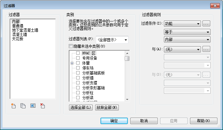

通过选择要包含在过滤器中的图元类别创建过滤器
“图形”面板
按字母顺序列出过滤器并按基于规则和基于选择的树状结构给过滤器排序。
要根据现有的过滤器创建过滤器,请选择现有过滤器并单击“编辑”。 在“过滤器”对话框中,单击
(复制)。 新的默认过滤器名称将显示在“过滤器”列表中;选择它,然后单击
(重命名)以对它重命名。
选定类别将确定“过滤条件”列表中可用的参数。 显示的参数将适用于所有选定类别。
示例:要创建过滤器以仅显示两小时防火门,请选择“门”类别。 要创建过滤器以显示两小时防火门和墙,请选择“门”和“墙”类别。
如果所需过滤参数不在列表中,请单击
 以查看其他参数或创建自定义参数(例如,NIC [合约外])。
要创建自定义参数,请在“项目参数”对话框中单击“添加”,然后按照创建项目参数中的说明进行操作。
