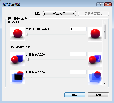

在“渲染”对话框的“质量”下,为“设置”选择“编辑”。
将显示“渲染质量设置”对话框。
选择要用作自定义设置的起点的预定义设置作为“设置”,然后单击“复制到自定义”。
在“高级渲染设置”下,指定所需的参数值。
单击“确定”。
