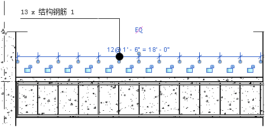

修改多钢筋注释的尺寸标注
在将多钢筋注释添加到视图时,可以调整尺寸标注来编辑或重新定位标注文字、或修改尺寸标注的显示。
  1. 在项目中,选择一个多钢筋注释。
  2. 单击“修改 | 多钢筋注释”选项卡 “编辑”面板 “选择尺寸标注”。
    将在绘图区域中高亮显示该尺寸标注。
  3. 目标 操作
    编辑尺寸标注文字 单击该文字以打开“尺寸标注文字”编辑器。
    重新定位尺寸标注文字 选择尺寸标注文字下面的蓝色操纵柄,然后将文字拖到新位置。
    修改参照和尺寸界线的间隙 选择并拖动蓝色尺寸界线控制柄。
    将等分文字标签更改为尺寸标注值 选择尺寸标注。 在“属性”选项板中,为“等分显示”选择“值”。
    在单个标签中显示尺寸标注 选择尺寸标注。 在“属性”选项板中,为“等分显示”选择“等分公式”。 然后在永久性尺寸标注类型属性中指定“等分公式”。
