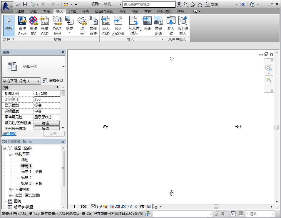

绘图区域
绘图区域显示当前项目的视图(以及图纸和明细表)。 每次打开项目中的某一视图时,此视图会显示在绘图区域中其他打开的视图的上面。
其他视图仍处于打开的状态,但是这些视图在当前视图的下面。 使用“视图”选项卡 “窗口”面板中的工具可排列项目视图,使其适合于您的工作方式。
绘图区域背景的默认颜色是白色;可将该颜色反转为黑色。 (请参见下面的说明)。

增大绘图区域的尺寸 依次单击“视图”选项卡 “窗口”面板 “用户界面”下拉列表,然后通过清除复选框来隐藏界面组件(例如项目浏览器和状态栏)。
反转绘图区域的背景颜色
  1. 单击 “选项”。
  2. 在“选项”对话框中单击“图形”选项卡。
  3. 选中或清除“反转背景色”选项。
