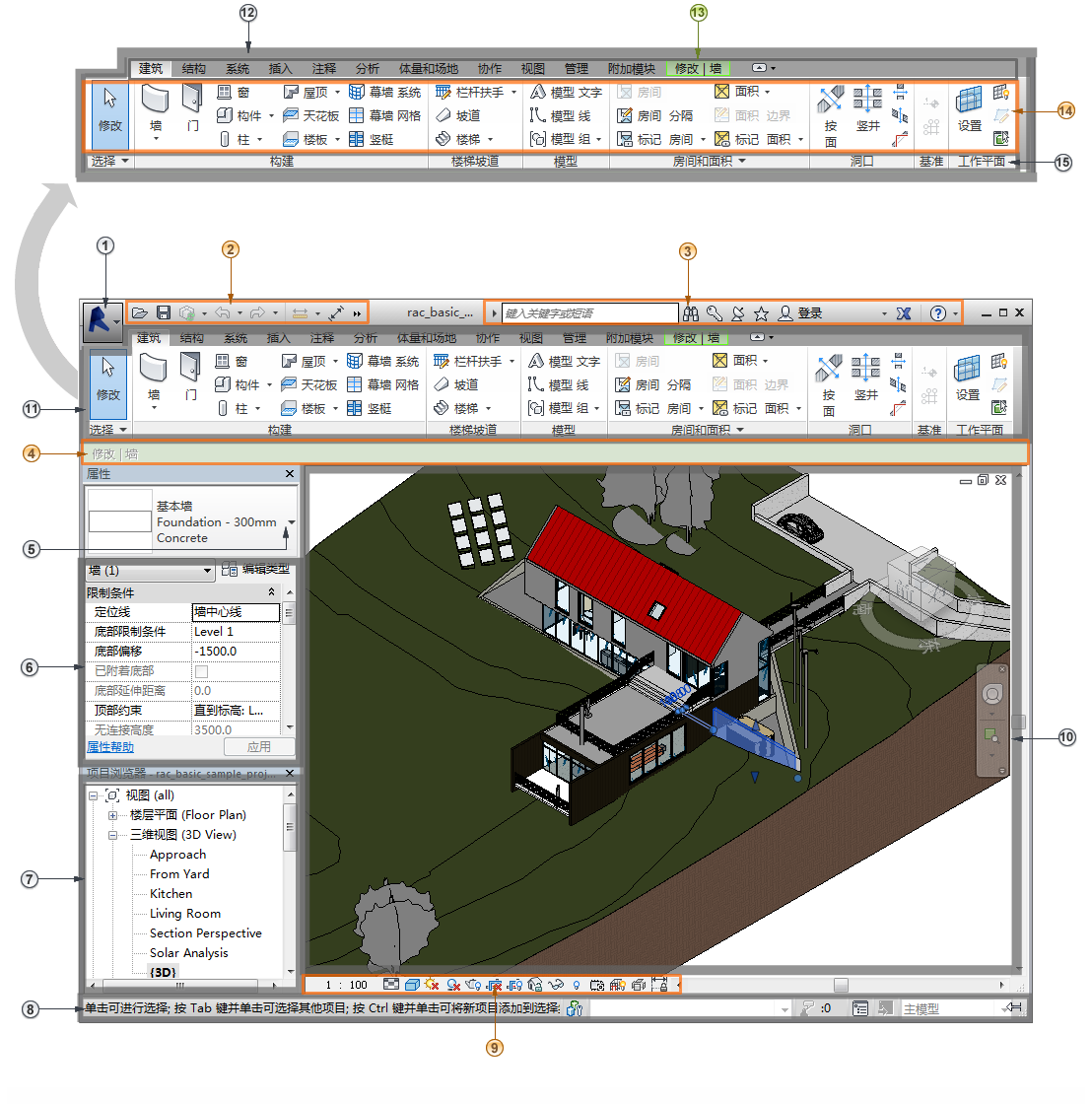

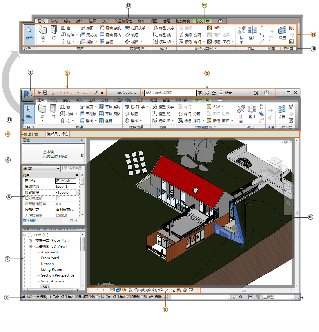

用户界面的巡视
用户界面的组成部分
1 应用程序菜单
2 快速访问工具栏
3 信息中心
4 选项栏
5 类型选择器
6 “属性”选项板
7 项目浏览器
8 状态栏
9 视图控制栏
10 绘图区域
11 功能区
12 功能区上的选项卡
13 功能区上的上下文选项卡,提供与选定对象或当前动作相关的工具
14 功能区当前选项卡上的工具
15 功能区上的面板
