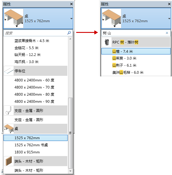

在类型选择器中使用“搜索”功能,可以帮助用户快速找到所需内容。 请注意,只要搜索功能可用,输入关键字和浏览搜索结果会同时运行。
单击“类型选择器”,或“类型选择器”下拉列表。
光标会自动放置在“搜索”字段。
输入搜索字符串或关键字。 (不必按顺序输入词语。)
显示的搜索结果中搜索字节高亮显示。
浏览搜索结果:
按 Tab 键将焦点移动到搜索列表。
使用 Tab 键和 Shift + Tab,或箭头键在列表中向上和向下移动。
按 Enter 键选择列表中当前高亮显示的选项。
按 Esc 键或单击 "x" 以清除搜索文字并恢复完整列表。
再次按 Esc 键以取消搜索并关闭列表。
