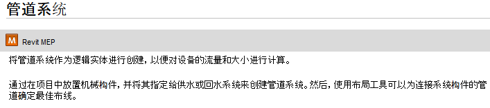

在某些帮助主题中,主题标题下的图例将指示整个主题适用于所指示的一款或多款产品,或适用于 Autodesk Revit 的规程特定功能。 此外,主题内的图标可能指示规程特定的信息。
在本例中,图例表示整个主题适用于 Revit MEP 以及与 MEP 相关的 Autodesk Revit 功能。
