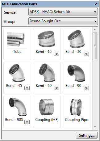

使用 MEP 预制构件选项板以选择服务并将预制构件放置在绘图区域中。如果浏览器列表中没有构件,请单击“设置”以打开“预制设置”对话框,然后将内容载入到“MEP Fabrication 构件”选项板中。
视频:在 Revit 中创建 MEP 预制布局
  1. 默认情况下,在 Revit MEP 中创建新模型时,会显示 MEP 预制构件选项板。如果不显示,请单击“系统”选项卡“预制”面板(预制构件)。
    • 或者,单击“视图”选项卡“窗口”面板“用户界面”下拉列表“MEP Fabrication 构件”。
    注: 如果提示指定预制部件,请使用“预制设置”对话框指定预制部件和载入服务。
  2. 在 MEP 预制构件选项板中,从下拉列表选择一项服务和一个组。
  3. 单击零件按钮,然后将光标移动到绘图区域中。
