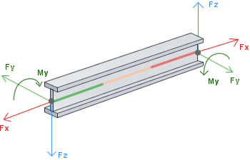

可以指定与柱、梁和支撑末端相关的内部释放条件数据。
 内部数据适用于文档标记或明细表(用于设计荷载传达给钢连接设计人员或装配工)。 此数据也适用于第三方分析应用程序。
-  选择相同图元的一个或多个分析模型。 例如,选择所有梁,而不是梁和支撑。
-  在“属性”选项板中的“释放”/“构件力”部分: -  对于柱,定义“底部释放”和“顶部释放”;对于梁或支撑,定义“起点释放”和“终点释放”(“固定”、“铰支”、“弯矩”或“用户定义”)。
-  选择特定的力和力矩以释放其自由度。
-  单击“构件力编辑”打开“构件终点力”对话框,为未释放的那些终点输入力和力矩值。
-  此数据现在可以作为结构图元和分析图元的明细表和注释类别(包括“梁注释”工具中的那些注释类别)。
