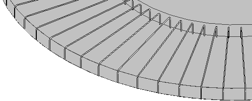

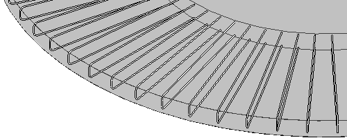

  3. 在“属性”选项板中,选择“层”下面的分布筋。现在,您可以指定以下参数:
    • 分布筋 - 类型
    • 分布筋 - 长度
    • 分布筋 - 形状
    • 分布筋 - 起点弯钩类型
    • 分布筋 - 终点弯钩类型
    注: 可用于路径钢筋系统的钢筋形状仅限于单个线段或那些具有相互垂直的线段的形状。
完成后,在保留主体盖和路径钢筋系统草图的完整范围的同时,每个钢筋将显示为指定的值。主筋和分布筋形状中的主线段将遵循路径表面参数。选择钢筋并根据需要旋转形状。
