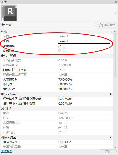

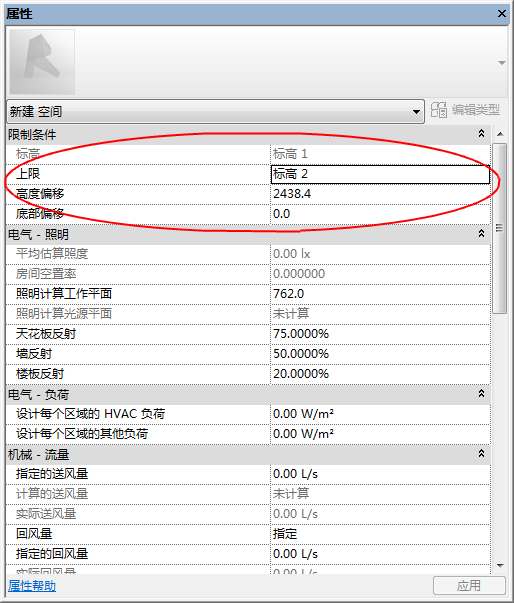

请注意,此时出现两个拖曳控制柄(顶部和底部)及相应的关联尺寸。 拖曳控制柄、尺寸标注和着色空间指明选定空间的垂直长度。 上方的拖曳控制柄和尺寸标注指明高度偏移。 下方的拖曳控制柄和尺寸标注指明底部偏移。
可以输入正值或负值。
可以输入正值或负值。
空间的垂直长度发生变化。 请注意,拖曳控制柄已重新定位,着色也相应地发生变化,以指明新的垂直长度。
