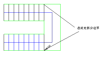

如果通过绘制边界线和踢面线创建的楼梯包含平台,请在边界线与平台的交汇处拆分边界线,以便栏杆扶手将准确地沿着平台和楼梯坡度。
