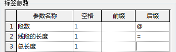

为两个或多个连续且相等尺寸的管段值定义替换标签。
使用对齐、线性或圆弧等尺寸标注类型的相等公式,可以为多段相等尺寸标注提供替换的单个标签。 例如,如果尺寸标注中包含 3 个连续的 150 mm 的管段,您希望看到单个标签 3 x 150mm = 450 mm,而不是三个 150mm 或 EQ 标签,请使用公式。 尺寸标注类型属性中的公式定义决定了标签的格式。
(编辑类型)。 此时将显示“尺寸标注相等公式”对话框。
通过在窗口之间移动参数,可以添加或删除参数。

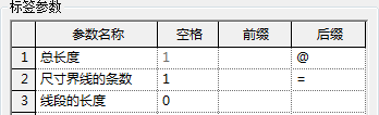

标签显示“标签参数”窗口中列出的参数,从第一个显示到最后一个(从顶到底)。 可以通过高亮显示某个参数,然后使用
(上移参数)和
(下移参数)移动其位置来重新对标签排序。
