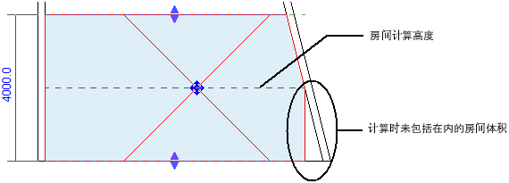

启用了体积计算时,Revit 将显示计算房间体积所用的实际边界。 这些边界包括倾斜图元,例如墙、天花板和屋顶。
启用了体积计算时的房间剖面视图
在剖面视图中,还可以检查 Revit 是否在其体积计算中排除了房间的某些部分。 其原因可能是同时使用斜墙以及为相应标高定义的计算高度,或者其他原因。 请参见关于房间的计算高度和影响房间体积计算的情况。
