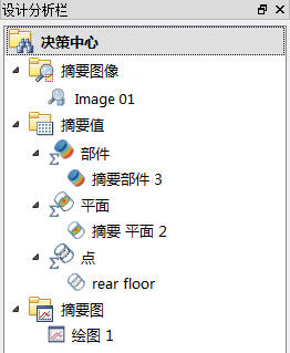

决策中心是比较设计方案的环境。它用于通过执行以下任务确定满足设计目标的设计:
诸如结果部件、结果平面、结果点和 X-Y 曲线图等可视化对象构成了决策中心的基础。在一个场景中创建一个对象,将其指定为“摘要”对象,“决策中心”即会计算该设计分析中每个场景中的结果。
若要打开决策中心,请单击“决策中心”选项卡。
使用决策中心来管理所有摘要项:
“决策中心”有三个主要的组件:
可视
“设计评估中心”用于直观地比较多个工况的结果。它是用于比较一个设计分析中两个或多个工况的流动和热性能的强大工具。
若要比较多个工况中的可视数据,创建视图,右键单击,然后选择获取摘要图像
表格
“关键值”用于比较单个或多个工况的结果。
关键值实体有三种类型。每种均基于各不相同的摘要实体类型。每种类型分别解答类似于“最高温度是多少”、“哪种设计的压降最小”和“关键组件附近的点处的速度是否超出设计限制”等问题。
图形
通过在一个图中重叠显示多个工况的 XY 曲线图数据来比较结果。
使用“摘要图”解答下列类似问题:“当设计变化时,流道各处的压力如何变化?”和“修改设计后,对温度梯度有何影响?”
在设计分析中映射决策中心数据
使用“决策中心”比较设计分析中不同工况的关键性能标准和图像。
“决策中心”中存储的项目可在设计分析中的所有工况中映射。
