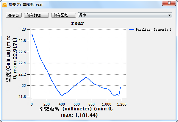

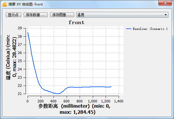

3. 若要绘制前后乘员位置的温度图,请在“决策中心”单击每个 XY 曲线图:
注: 这些图显示下面的观察结果:
4. 关闭两个 XY 曲线图。

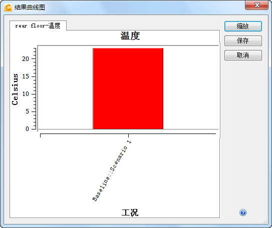

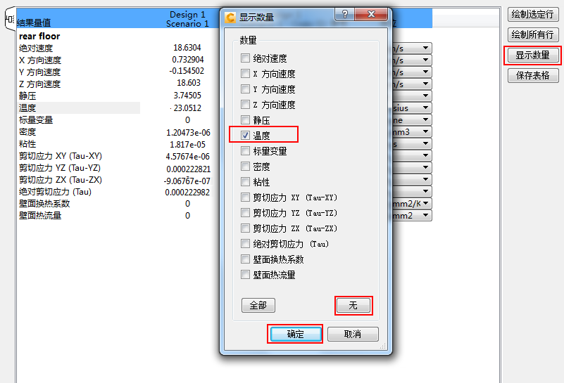

5. 在“决策中心”中左键单击“后地板”摘要点:
6. 若要查看“摘要点”的温度结果,请单击“显示数量”。在“显示数量”对话框中,单击“无”,然后选中“温度”。单击确定
单击“温度”行,然后单击“绘制选定行”
注: 记下此位置的温度。
7. 单击对话框右上角的“X”关闭打印窗口。

结论
结果显示地板附近的温度分布不均匀,气流性能差。我们将分析修改后的设计方案,以尝试解决这些问题。
