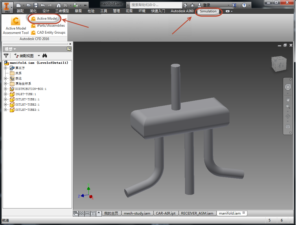

步骤 1:启动 CAD 并打开模型
从以下文件夹中打开歧管装配体:
Users\Public\Public Documents\Autodesk\CFD 2016\Tutorials\<cad>\manifold
注:
步骤 2:启动模型
单击命令以启动“活动模型”
例如,如果您要从 Autodesk® Inventor 中启动,请单击“模拟”“活动模型”
步骤 3:创建设计分析
“设计分析管理器”对话框将打开。对于该教程,请将“分析名称”“设计名称”“工况名称”“分析路径”保留默认值。
单击“启动”
Autodesk® CFD 将启动,并为教程创建设计分析。
