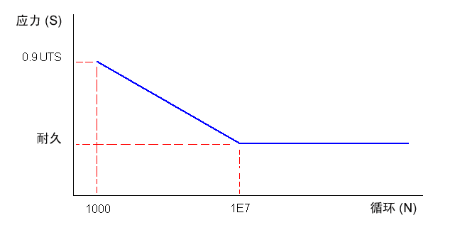

通过额定应力 (SN) 方法计算寿命时,需要输入以描述材料疲劳特性的内容最少。SN 曲线根据材料拉伸强度以及为材料耐久极限输入的内容生成。
疲劳向导中的 SN 曲线在双对数坐标图中构造为一条直线,从等于 1000 次循环 90% 拉伸强度的点开始,穿过在 1E7 次循环处定义的耐久极限(通常如此)。
然后,在这些点之间采用简单线性插值方法,执行寿命计算。

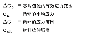

大多数 SN 测试数据都在完全反向载荷的条件下生成,即平均应力为零。循环中的平均应力可以影响部件的寿命。因此,对基于 SN 的疲劳寿命关系建议了多种考虑平均应力影响的方法。疲劳向导利用两种方法来计算等效(零均值)应力,即 Gerber 修正和 Goodman 修正。压缩平均应力将被忽略。
Gerber 修正
Goodman 修正
其中
