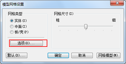

单击
“网格”
“三维网格设置”
单击
“选项...”

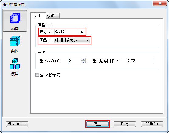

将
“类型”
设置为
“绝对网格尺寸”
。输入尺寸
0.125
,然后单击
“确定”

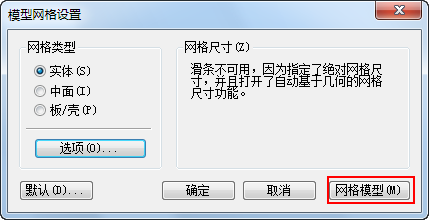

单击
“网格模型”

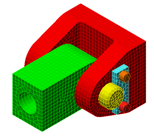

当系统询问您是否要查看网格划分结果时,请单击
“否”
它应当如下所示...
