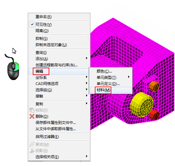

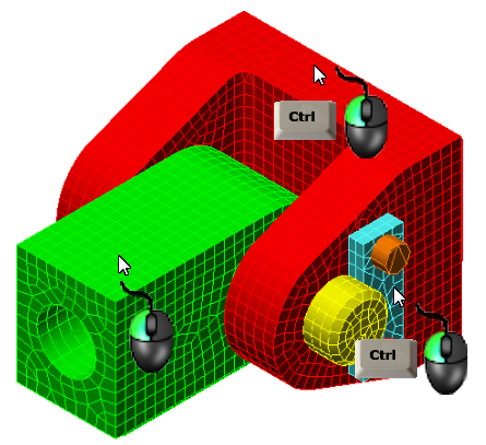

选择杆销眼。在按住
Ctrl
键的同时,选择连接叉和护圈。
在显示区域中单击鼠标右键,然后选择
“编辑”
“材料”

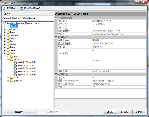

展开
“钢”
和
ASTM
分支。选择
“刚(ASTM - A36)”
,然后单击
“确定”
系统询问是否确认时,单击
“是”

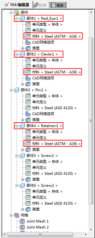

外观如下...
