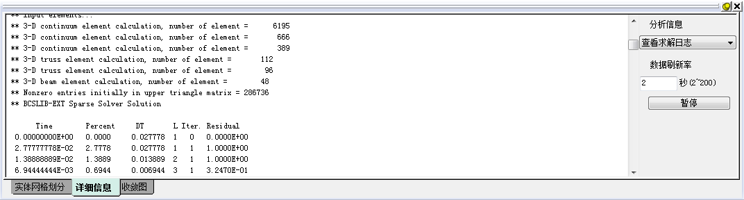

  3. 首次运行分析时,会在每个部件的内部生成实体网格。完成实体网格划分之后,求解将开始。在求解过程中,求解器日志将显示在“输出栏”(位于 Simulation Mechanical 窗口底部)的“详细信息”选项卡中:

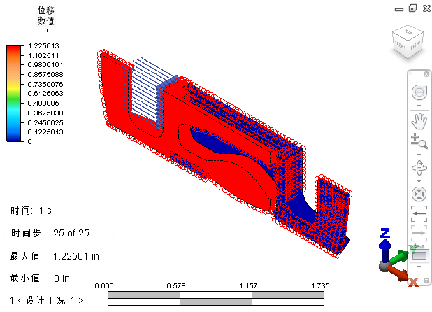

    在求解过程中,每完成一个时间步,显示便会随之更新。您无需等待仿真结束,即可查看部分结果。当这两个部件合在一起时,您可以观察到,弹簧部件在插入之后发生变形,然后扣入带扣部件。
    默认情况下,根据软件版本和设置,可能会显示或隐藏载荷与约束。
    几分钟后,求解应该会完成:
