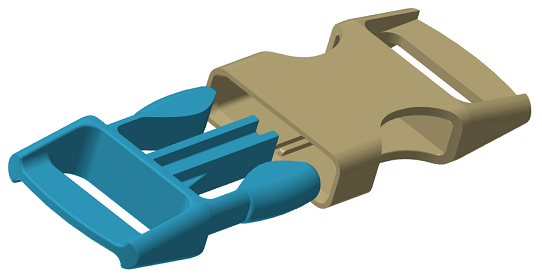

在本教程中,您将模拟在其配合屈曲部件内卡入到位的塑料卡扣。此分析是瞬态的,这意味着我们将从头到尾模拟事件的时间历史记录。目标是确定最大 von Mises 应力以及整个分析过程中的应力变化。此外,我们还将检查安全系数,以确定是否超出屈服强度。

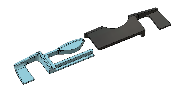

由于模型在两个方向是对称的,我们可以利用这一四分之一对称并明显减小模型大小。下面是实际分析模型:
