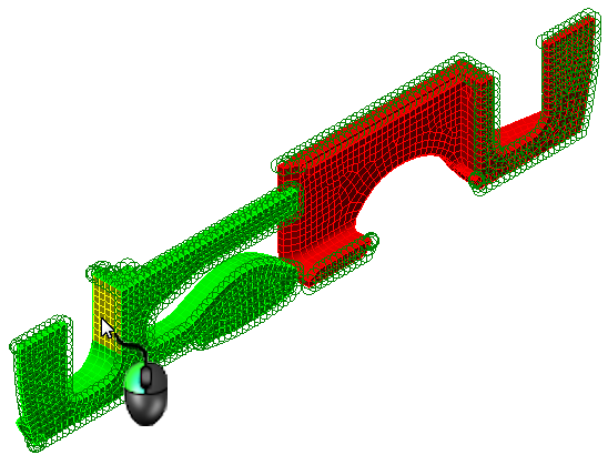

使用 ViewCube,单击顶部、左侧和正面相交的角。当光标指向该角时,将以浅蓝色亮显。
单击
“设置”
“约束”
“规定位移”
在弹簧部件上,选择垂直于 X 轴的表面,如下所示:

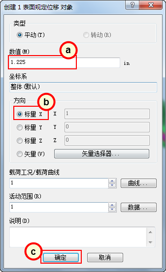

在
“创建 1 个表面规定位移”
对话框中,输入以下设置:
(a) 将
“大小”
指定为 1.225。
(B) 选择
“标量 X”
注:
若要查看载荷曲线,请单击
“曲线”
。在 1 秒的时间跨度里,此分析的载荷时间定义将乘子从 0 变为 1。默认曲线定义已足够,因此无需更改。
(c) 单击
“确定”
关闭对话框。

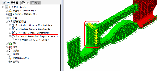

外观如下...
