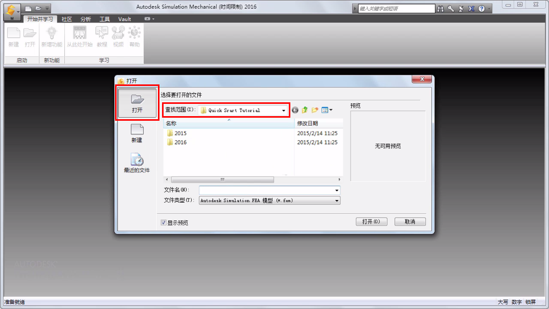

  1. 启动 Simulation Mechanical。在“打开”对话框中,从左列中单击“打开”,然后浏览至包含弹簧夹装配件的文件夹。(您的文件夹可能与以下所示文件夹不同。)

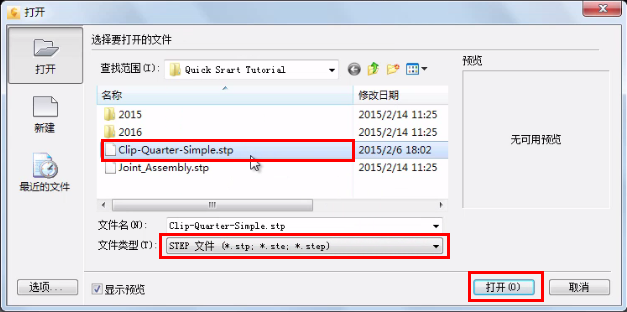

  2. “文件类型”菜单中,选择“STEP 文件(*.stp、*.ste、*.step)”。选择 Clip-Quarter-Simple.stp,然后单击“打开”

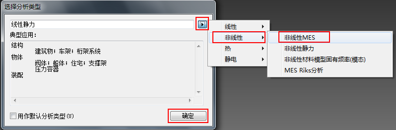

  3. 单击“选择分析类型”对话框中的箭头,然后选择“非线性”“非线性材料模型 MES”。然后单击“确定”

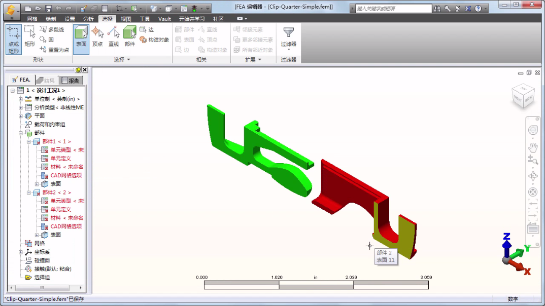

    模型将在 Autodesk® Simulation Mechanical 中打开。您应会看到下图中所示的部件:
