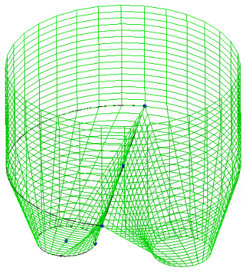

镜像半模型
  1. 单击 “选择”“选择”“全部”来选择模型中的所有线。
  2. 单击 “绘制”“图案”“镜像”
    1. “镜像对象”对话框中选择“平面 2 <YZ(+X)>”选项。
    2. 单击“确定”
  3. Esc 键以清除选择。
  4. 按住鼠标中键并拖动鼠标,稍微旋转模型以便更好地查看完成的加料斗。模型应如下图所示。
  5. 要为单元表面着色,必须定义单元类型。为此,右键单击浏览器(树视图)中“部件 1”下方的“单元类型”标题,然后选择“板”。现在,模型看起来像板式结构,而并不只是一个骨架。
