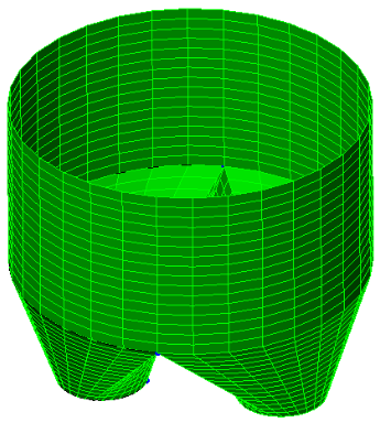

三维加料斗模型
在本教程中,我们将逐步介绍在 Autodesk Simulation Mechanical 中使用结构化网格技术创建三维加料斗。
图示的特征:
创建构造对象。
分割构造对象。
创建结构化网格。
对线几何图形使用
“旋转或复制”
命令。
使用
“移动或复制”
命令和
“连接”
选项拉伸网格。
使用
“镜像”
命令。
