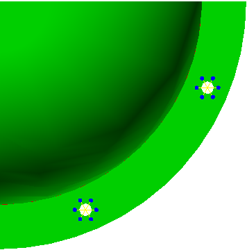

创建第二个螺栓
接下来,我们添加第二个螺栓。由于螺栓的属性相同,我们可以将它们放置到相同部件中。所有数据(内孔表面除外)均保留自上一个螺栓。
  1. 单击并拖动以绘制一个包围显示顶部附近的孔的选择矩形。
    • “单个螺孔内表面”部分中,单击“添加”
  2. 取消选中“螺栓生成后不关闭对话框”复选框。这是我们将添加的最后一个螺栓。
    • 单击“确定”“螺栓网格设置”对话框关闭,模型应如下图所示。为了获得更好的可见性,第二个图像显示的视图已放大并稍微转动,且螺栓被选中。
