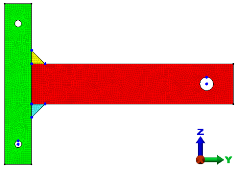

    所有部件的单元类型均自动设置为“二维”,且模型如下图所示。
