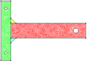

在本教程中,我们将逐步介绍在 Autodesk Simulation Mechanical 中创建二维焊接件。此模型将在后续的
二维焊接件静态应力分析
教程中使用。

问题说明
创建模型
创建垂直部件
创建水平部件
相交垂直部件
创建焊缝
与焊缝和相邻部件相交
生成二维网格
