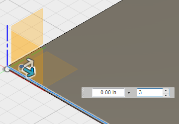

  3. 单击“矩形阵列”对话框中的“方向”按钮。
    • 单击板的一个长边。无论您选择哪条边,所有长边都沿着 X 方向。孔附近显示两个方向箭头,如下图所示:
  4. 单击与电路板长边平行的方向箭头,然后朝边的另一端拖动。距离无关紧要。我们将用数字指定精确的距离。
    将光标保持在方向箭头上。此方向上总阵列距离的输入字段将亮显,从而允许键入精确的距离。如果将光标从方向箭头上移开,则此方向的对象数量的输入字段可能会变为亮显。
    注: 您可以通过使用 Tab Shift-Tab 键在距离和对象数量值之间切换活动的输入字段。
    • 在距离输入字段中键入 10.4,但此时不要按 Enter
      在此方向 (3) 保留默认对象数量,这是我们想要的数量。

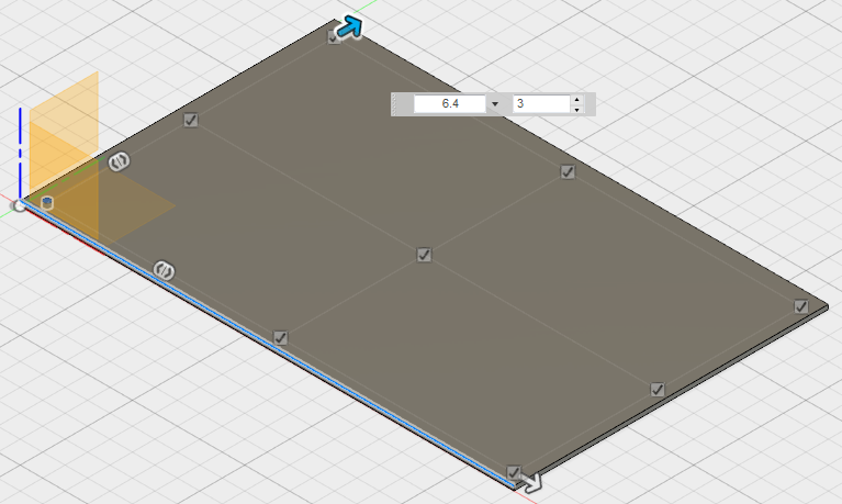

  5. 单击与电路板短边平行的方向箭头,然后朝边的另一端拖动。同样,距离无关紧要。
    将光标保持在方向箭头上。此方向上总阵列距离的输入字段应当会亮显。
    • 在距离输入字段中键入 6.4,但此时不要按 Enter
      电路板应类似于下图:
  6. 图案中的九个孔中的每一个孔旁边都有一个复选标记。我们需要排除电路板正中心的孔。单击中心孔旁边的复选框以将其取消选中,从而将该孔排除在矩形阵列外。

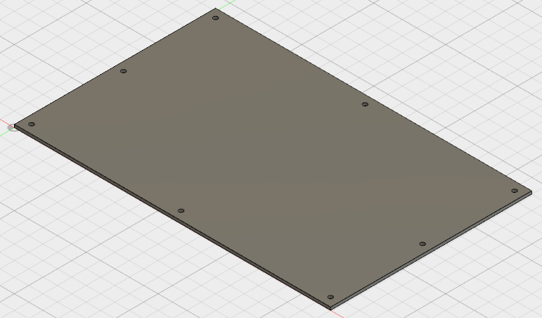

    • Enter 键(或单击“确定”)以完成命令并创建八个孔的图案。电路板应类似于下图:
