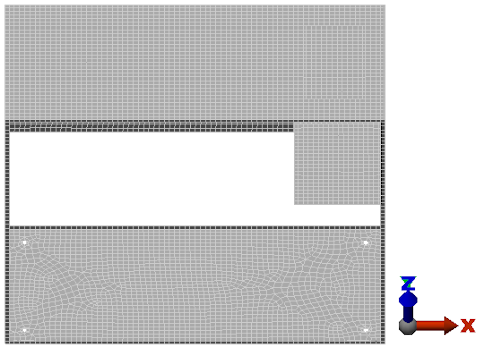

  1. 在 ViewCube 上,单击正面和顶面相交边缘的中间附近。这将生成模型的倾斜视图(在前视图和俯视图之间旋转一半),如下图所示。
    提示: 当光标位于 ViewCube 上的可单击区域(这包括面、边和角)上时,它们将变为浅蓝色。单击边可生成各种倾斜视图,单击角可生成各种等轴视图。
    注: 上面显示的视图提供底部表面中的孔的良好可见性。孔在仰视图中更难以看到,因为从该视点看其他灰色表面将位于背景中。在这里,我们仅看到孔以外的白色背景。

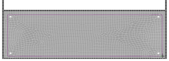

  2. “选择”“形状”“点或矩形”“选择”“选择”“边”命令处于活动状态的情况下,单击并拖动以绘制一个包围机箱底部四个孔的选择矩形,如下所示。
    现在,所有四个孔都应具有洋红色边,表示这些边已被选定。

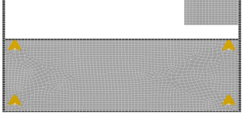

    1. 单击“固定”
    2. 单击“确定”。固定约束标记符号如下图所示。
