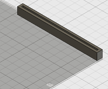

  3. 单击 “修改”“壳”
    1. 单击边连接件的顶面。确保您仅选择顶面,而不是整个实体部件。选择预先亮显表示选择的范围。壳厚度字段将显示并亮显厚度尺寸。
    2. 键入 0.15,然后按 Enter 以完成“壳”命令。模型应类似于下图:

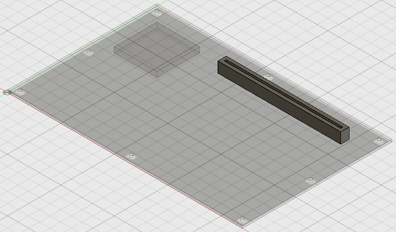

    2. “X 距离”字段中键入 -1
    3. “Y 距离”字段中键入 -1
    4. Enter(或单击“确定”)以完成“移动”命令。模型应类似于下图:
