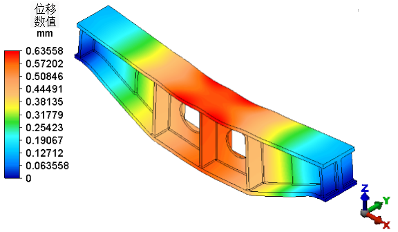

“运行仿真”
在实体网格划分后,分析会继续且模型显示在“结果”环境中。默认情况下,最初会显示位移大小。最大位移约为 0.64 mm,超过允许的位移 0.5 mm。
如果载荷和约束符号可见,单击
“结果选项”
“视图”
“载荷和约束”
以将它们隐藏。
右键单击浏览器(树视图)中
“部件”
下的
“2 <边界>”
标题,然后在关联菜单中取消选中
“可见性”
选项。三维弹簧支架(边界图元)处于隐藏状态,模型将如下所示:
