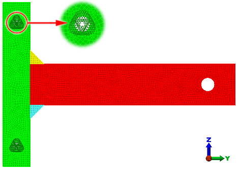

接下来,我们向垂直部件中两个孔的表面应用固定边界条件。
  1. 单击 “视图”“可见性”“构造对象” “视图”“可见性”“构造顶点”以关闭这些项的显示。
  2. “选择”“形状”“点或矩形” “选择”“选择”“表面”命令处于活动状态时...
    1. 单击上部孔的内部,靠近其边。此时,圆边应被选中。二维网格的边代表表面且被选定为表面。
    2. 按住 Ctrl 键,同时单击下部孔的内部,靠近其边。
  3. 单击 “设置”“约束”“常规约束”
    1. 单击“固定”
    2. 单击“确定”
  4. ESC 键以清除选择。模型如下图所示。
