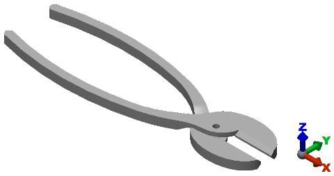

  6. 提示导入 CAD 部件名称时,单击“是”。模型会在“FEA 编辑器”环境中打开,如下图所示。
