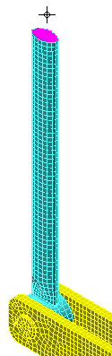

我们将向局部连接的末端施加固定约束,向轴伸施加销约束。轴的一端保持径向和轴向,另一端仅保持径向。
单击

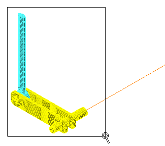

单击并拖动鼠标以绘制一个仅包围部分连接和曲柄的缩放区域窗口,如下图所示。
按
Esc
键退出
“缩放窗口”
工具。

命令处于活动状态时,单击局部连接顶端的表面,如下所示。要约束的表面将以洋红色亮显。
单击
“设置”
“约束”
“常规约束”
单击
“固定”
单击
“确定”

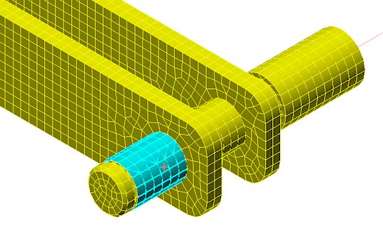

单击轴伸的位于锁定环槽和曲柄臂之间的圆柱表面,如下图所示(用青绿色亮显):
单击
“设置”
“约束”
“销约束”
激活
“固定径向”
和
“固定轴”
选项。
单击
“确定”
。轴可以围绕它的轴心自由旋转,因为我们允许表面进行切向运动。

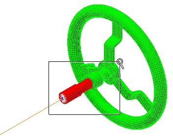

单击并拖动鼠标以绘制一个仅包围轮轴伸的缩放区域窗口,如下图所示。
按
Esc
键退出“缩放窗口”工具。

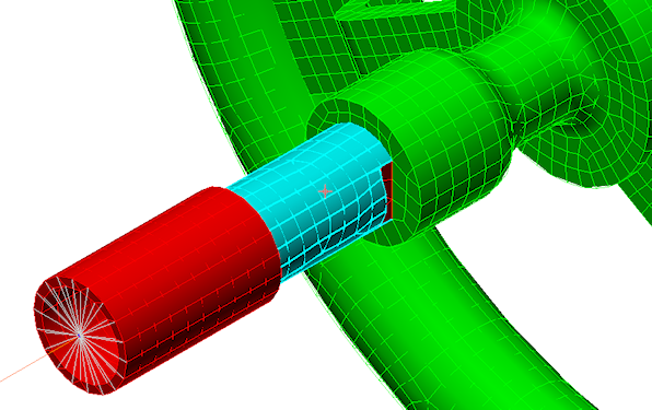

单击轴伸的紧邻手轮毂的圆柱表面,如下图所示(用青绿色亮显):
单击
“设置”
“约束”
“销约束”
激活
“固定径向”
复选框。
单击
“确定”
。轴可以围绕其轴心自由旋转并沿轴向平移。位于相反一端(步骤 5a)的轴向约束保持装配件的 Y 向位置。
