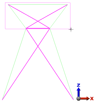

    • “选择”“形状”“点或矩形”模式处于活动状态时,按住 Ctrl 键,单击并拖动以绘制一个紧紧包围水平短梁及其上方的 X 形支撑的选择框,如下所示。请务必小心,不要包括下部 X 形支撑的任何单元。

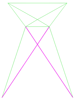

      松开鼠标按钮后,上部构件被取消选择,仅下部 X 形支撑保持选定,如下所示。

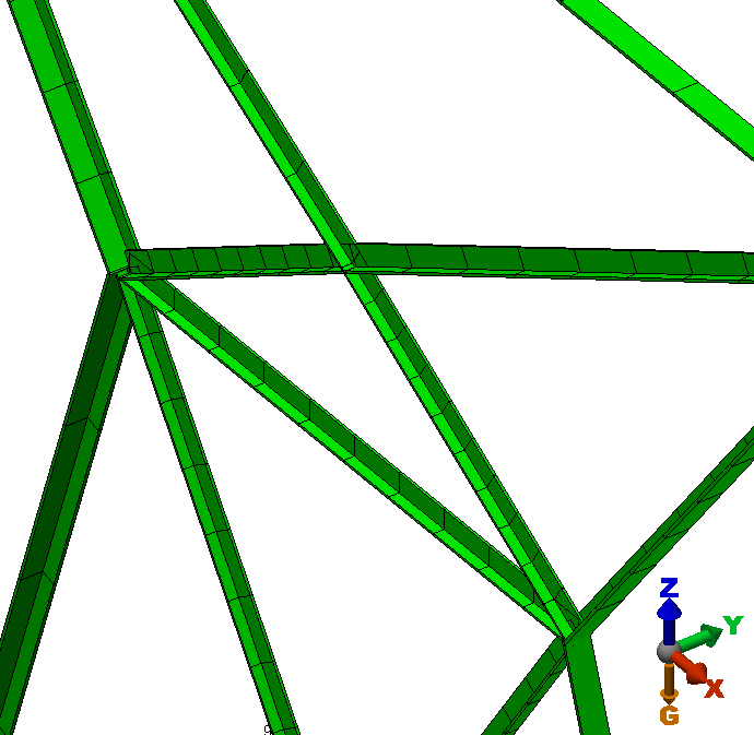

  6. 单击 “分析”“分析”“检查模型”。模型将被验证并在“结果”环境中渲染。
  7. 使用鼠标滚轮来放大(旋转滚轮),旋转视图(单击鼠标中键并拖动鼠标),和/或平移视图(按住 Ctrl 键,同时在单击鼠标中键的情况下拖动鼠标)。仔细检查梁的方向。此时,它们应一致,如下图所示。
