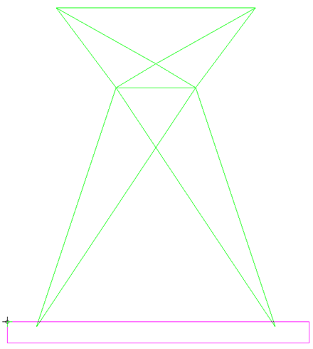

应用约束
接下来,我们将固定边界条件应用于模型底部的两个节点。
确保显示
“视图”
“导航”
“方向”
“前视图”
在
“选择”
“形状”
“点或矩形”
和
“选择”
“选择”
“顶点”
命令处于活动状态时,单击并拖动以绘制一个包围模型底部的框,如下图所示。确保只选择最底部的两个节点。
单击
“设置”
“约束”
“常规约束”
单击
“固定”
单击
“确定”
