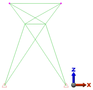

接下来,我们将向顶部角节点施加节点力。
  1. “选择”“形状”“点或矩形” “选择”“选择”“顶点”命令处于活动状态时,单击模型左上角的节点。
  2. 按住 Ctrl 键并单击右上角节点。现在应选择两个顶点,如下图所示。
  3. 单击 “设置”“载荷”“力”
    1. “数值”字段中键入“5000”
    2. 激活“Z”单选按钮。每个节点都会收到指定的力大小,因此我们一共施加了 10,000 lbf 的力。
    3. 单击“翻转方向”按钮 ()反转“数值”的符号,从而反转载荷的方向。我们希望力作用于 Z 轴负方向(向下)。
    4. 单击“确定”
